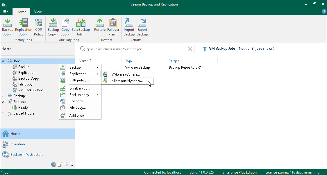

  1. [Home]ビューを開きます。
  2. ホームビューのインベントリペインで、 [Jobs]ノードを右クリックし、 [Replication] >[Virtual machine] >を選択します。Microsoft Hyper-VNew Replication Jobウィザードを起動します。

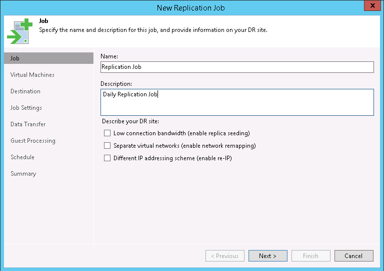

  1. ウィザードの「Name」ステップで、複製ジョブの名前と説明を指定します。その他の設定については、デフォルト値のままにしてください。
レプリケーションジョブの作成

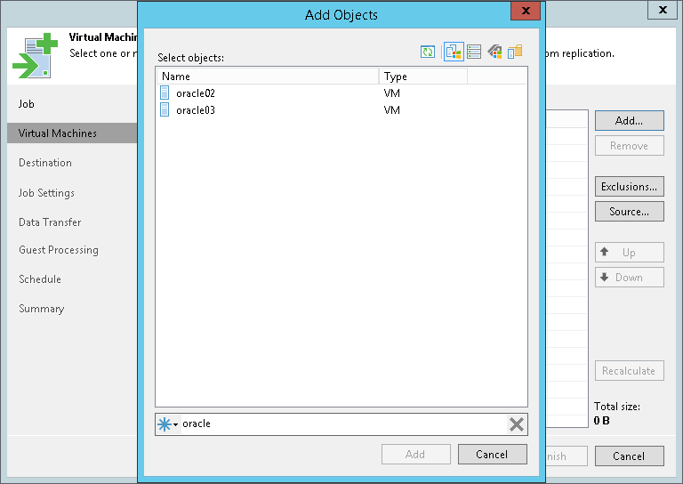

  1. ウィザードの[Virtual Machines]のステップで、[Add]をクリックします。リストから、複製するVMを選択します。
VMコンテナを複製することもできます。 Hyper-Vホスト、クラスター、SCVMM 等々。レプリケーションジョブの作成後に新しいVMをコンテナに追加すると、 Veeam Backup & Replicationはジョブを自動的に更新して新しいVMを含めます。

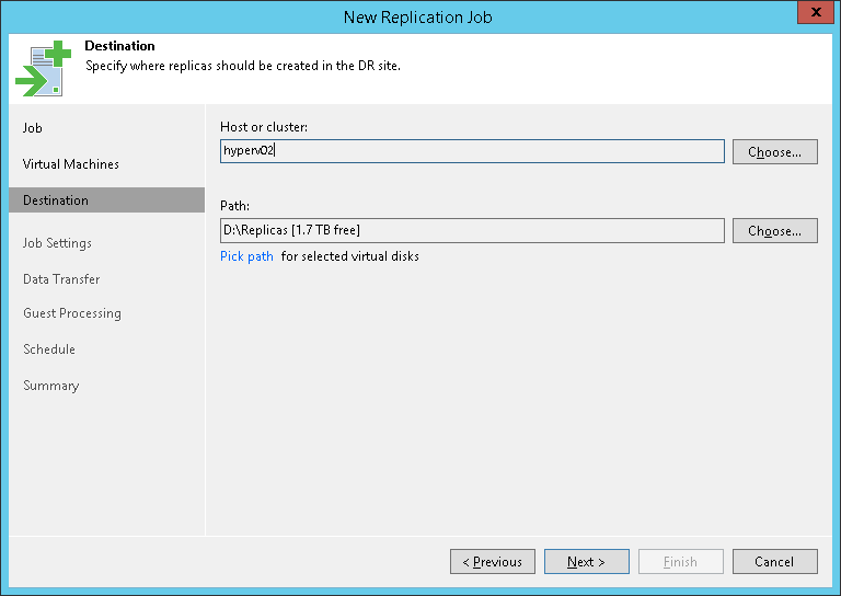

  1. ウィザードの[Distination]ステップで、次の手順を実行します。
  • [Host or cluster]フィールドの横にある[Choose]をクリックし、VMレプリカを登録する必要があるホストを選択します。
  • [パス]フィールドの横にある[選択]をクリックして、VMレプリカファイルを保存する場所へのパスを指定します。

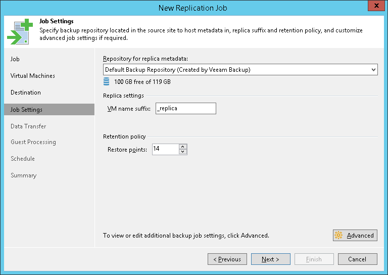

  1. ウィザードの[ジョブ設定]ステップで、次の手順を実行します。
  • [レプリカメタデータのリポジトリ]リストで、メタデータファイルを保存するバックアップリポジトリを選択します。
  • [Replica name suffix]フィールドで、元のVMの名前に追加されるサフィックスを指定します。
  • [保持するRestore points]フィールドで、保持する復元ポイントの数を定義します。
この数を超えると、最も早い復元ポイントが削除されます。 Microsoft Hyper-Vの制限により、スナップショットレプリカの復元ポイントの最大数は47に制限されています。

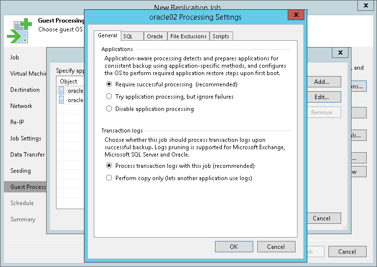

  2. ウィザードのGuest Processingステップで、トランザクション的に整合性のあるレプリカが必要ない場合は、デフォルト設定のままにします。それ以外の場合は、[Enable application-aware processing]チェックボックスをオンにし、VMゲストOSに接続するためのユーザーアカウントの資格情報を指定します。ユーザーアカウントには管理者権限が必要です。
VSS処理に関する詳細なオプションを指定するには、[Applications (アプリケーション)]をクリックします。リストからVMを選択し、[Edit(編集)]をクリックします。[General]タブで開いたウィンドウで、次の手順を実行します。
  • [Application]セクションで、[Application processingを選択しますが、VSSエラーが発生した場合でも、失敗を無視してレプリケーションジョブを続行します。VSS処理が失敗した場合、作成されたレプリカはトランザクション整合性がありませんが、クラッシュ整合性があります。
  • [Transaction logs]セクションで、 [このジョブオプションを使用してトランザクションログを処理する]が選択されていることを確認します。

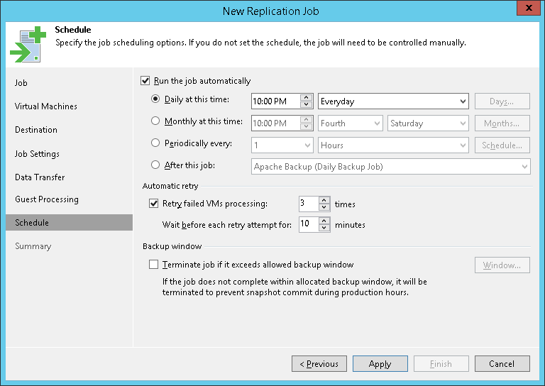

  1. ウィザードのScheduleステップで、次の手順を実行します。
  1. [Run the job automatically]チェックボックスを選択します。このチェックボックスを選択しない場合は、ジョブを手動で起動する必要があります。詳細については、「レプリケーションジョブを手動で開始する」を参照してください。
  2. スケジュールタイプを選択します:毎日、毎月、または定期的に。
[定期的にすべての]フィールドで、[Continuously]を選択して、ジョブをノンストップで実行できます。前のジョブセッションが完了するとすぐに、ジョブの新しいセッションが開始されます。
  1. [Retry failed VM processing(失敗したVM処理の再試行)]チェックボックスを選択します。
