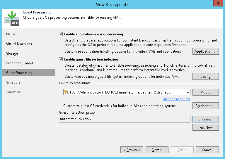

  5. ウィザードのゲスト処理ステップで、次の手順を実行します。
  • [Enable application-aware processing]チェックボックスを選択します。
  • [Enable guest file system indexing(ゲスト・ファイル・システムのインデックス作成を有効化)]チェック・ボックスを選択します。
VMゲストOSファイルのインデックス作成を使用すると、VMバックアップ内でVMゲストOSファイルを検索し、Veeam Backup Enterprise Manager 内でワンクリックリストアを実行できます。詳細については、「VMゲストOSファイルのインデックス作成Veeam Backup & Replicationユーザーガイド。
  • [ゲストOSの資格情報]セクションで、VMゲストOSに接続するためのユーザーアカウントの資格情報を指定します。ユーザーアカウントには、MicrosoftSQLServerに対する管理者権限が必要です。

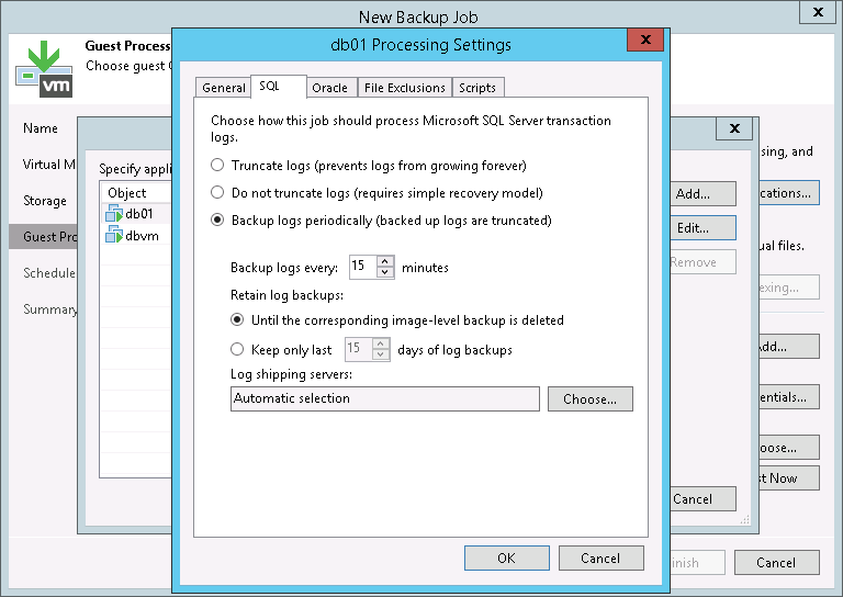

  • ウィンドウの上部にある[アプリケーション]ボタンをクリックします。
アプリケーション対応のバックアップジョブの作成
  1. 開いたウィンドウで、リストからMicrosoft SQL Serverを選択し、[編集]をクリックします。
  2. [処理設定]ウィンドウで、次の手順を実行します。
  • [全般]タブの[トランザクションログ]セクションで、 [このジョブオプションを使用してトランザクションログを処理する]が選択されていることを確認します。
  • [SQL]タブで、[ログを定期的にバックアップする]オプションを選択します。
Veeam Backup & Replicationは、継続的に実行され、データベーストランザクションログを送信する補助ジョブを作成します。<a id="x1" />トランザクションログはバックアップリポジトリに送信され、他のバックアップジョブファイルの横にある.VLBファイルに保存されます。</a> したがって、復元ポイントのチェーンと、これらの復元ポイント間の間隔をカバーする一連のトランザクションログがあります。

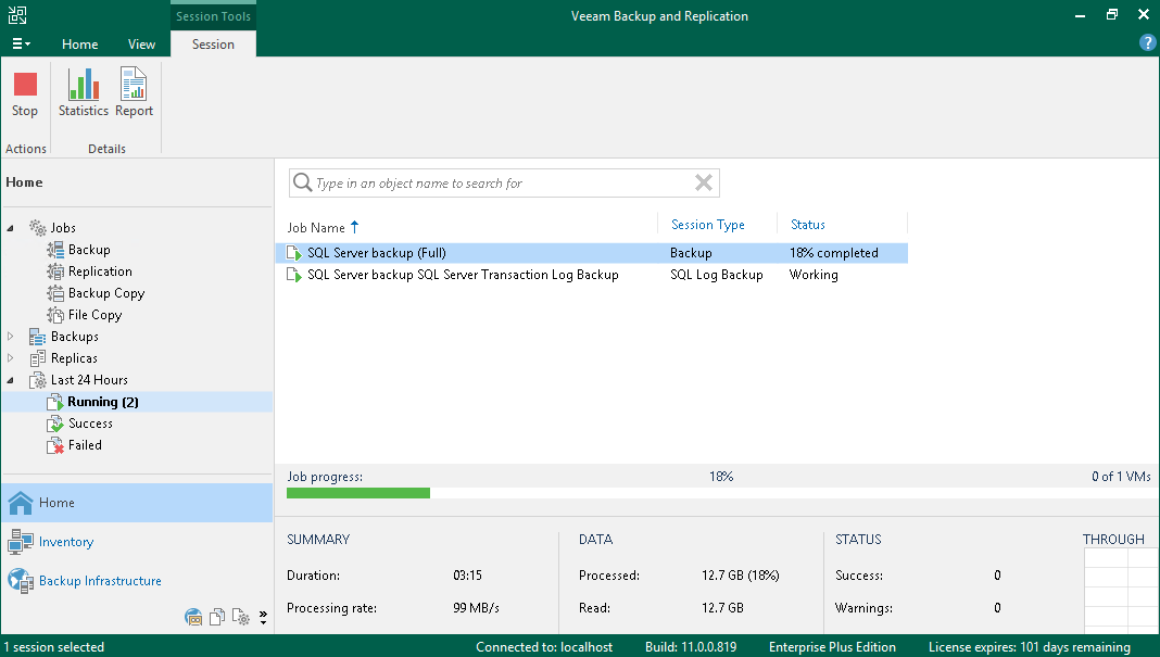

  1. ウィザードの[Schedule(スケジュール)]のステップで、ジョブのスケジュールを設定します。
  2. ウィザードの[Summary]ステップで、 [Run the job when I click Finish]チェックボックスをオンにして、[Finish]ボタンをクリックします。
  3. ホームビューのインベントリペインで、 [過去24時間]ノードを展開して、作成されたジョブを表示します。2つのジョブが表示される必要があります。1つはMicrosoftSQLServerを処理し、もう1つはトランザクションログを送信します。
