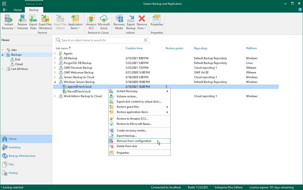

Veeam Agentバックアップを設定から削除するには、次の手順を実行します。
  1. [Home]ビューを開きます。
  2. インベントリペインで[Backups]をクリックします。
  3. 作業領域で、対象のバックアップを選択して削除します。
  • Veeam Agentバックアップジョブまたはポリシーに関連するバックアップ全体を削除するには、バックアップを選択して、リボンの[Remove from] > [Configuration]をクリックするか、バックアップを右クリックして[Remove from configuration]を選択します。
  • Veeam Agentバックアップジョブまたはポリシー内の特定のコンピューターのバックアップを削除するには、親バックアップを展開し、対象のコンピューターを選択して、リボンの[Remove from] > [Configuration]をクリックするか、コンピューターを右クリックして[Remove from configuration]を選択します。
