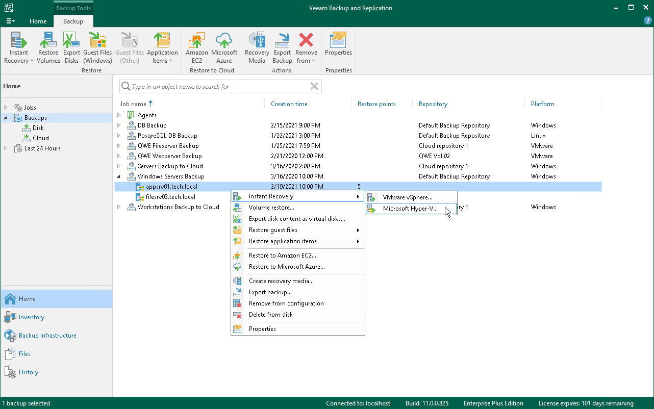

Veeam Backup & Replicationコンソールを使用して、ご使用の仮想化環境においてVeeam AgentコンピューターをHyper-V VMとしてリストアできます。Hyper-V VMへのインスタントリカバリでは、Veeam Backup Repository上で作成した、Microsoft Windowsマシンのバックアップを使用できます。Linuxマシンのバックアップや、Veeam Cloud Connectリポジトリ上で作成したバックアップは、この操作には使用できません。
Veeam Agentコンピューターのインスタントリカバリの手順は、VMの場合とほぼ同じです。インスタントVMリカバリとの主な違いは、Veeam Agentコンピューターは必ず新しい場所にリストアされるため、復元モードを選択する必要がない点です。インスタントVMリカバリの詳細については、『Veeam Backup & Replicationユーザーガイド』の「インスタントVMリカバリ」セクションを参照してください。
