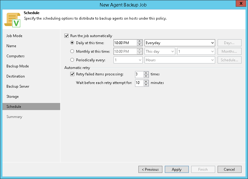

ウィザードの[Schedule]ステップで、バックアップを実行するときに使用するスケジュールを指定します。
ポリシーのスケジュールを指定するには、次の手順を実行します。
  1. [Run the job automatically]チェックボックスを選択します。このチェックボックスを選択しない場合は、手動でバックアップポリシーを開始してバックアップを作成する必要があります。
  2. ポリシーのスケジューリング設定を定義するには、次の手順を実行します。
  • 毎日特定の時刻、定義した曜日、または特定の間隔でポリシーを実行するには、[Daily at this time]を選択します。右側のフィールドを使用して、必要なスケジュールを構成します。
  • 月に一度特定の日にポリシーを実行するには、[Monthly at this time]を選択します。右側のフィールドを使用して、必要なスケジュールを構成します。
  • 一日を通じて任意の間隔で繰り返しポリシーを実行するには、[Periodically every]を選択します。右側のフィールドで、目的の時間単位([Hours]または[Minutes])を選択します。[Schedule]をクリックし、タイムテーブルを使用してポリシーに対して許容される時間ウィンドウを定義します。[Start time within an hour]フィールドで、ポリシーを開始する必要がある正確な時刻を指定します。
繰り返し実行するポリシーは、次のルールで開始されます。
  • 定義済みの間隔は常に午前12時00分に始まります。たとえば、ポリシーを4時間間隔で実行するように構成した場合、ポリシーは午前12時00分、午前4時00分、午前8時00分、午後12時00分、午後4時00分というように開始されます。
  • ポリシーに対して許容される時間帯を定義する場合、禁止された間隔の終了後、ポリシーはすぐに開始され、定義したスケジュールで実行されます。
たとえば、ポリシーを2時間間隔で実行するように構成し、許容時間帯を午前9時00分から午後5時00分に定義したとします。このルールでは、ポリシーは、禁止期間が終了した午前9時00分に最初に実行されます。その後、ポリシーは午前10時00分、午後12時00分、午後2時00分および午後4時00分に実行されます。
ポリシーを連続的に実行するには、[Periodically every]オプションを選択し、右側のリストから[Continuously]を選択します。バックアップポリシーの新しいセッションは、前のバックアップポリシーセッションが完了するとすぐに開始されます。
  1. [Automatic retry]セクションで、ポリシーが何らかの理由で失敗した場合にVeeam Agentがバックアップポリシーを再試行する必要があるかどうかを定義します。ポリシー実行の試行回数を入力し、試行の間隔を定義します。連続バックアップを選択すると、Veeam Agent for Macは、ポリシー実行の間、時間間隔を空けずに、定義した回数だけポリシーを再試行します。
