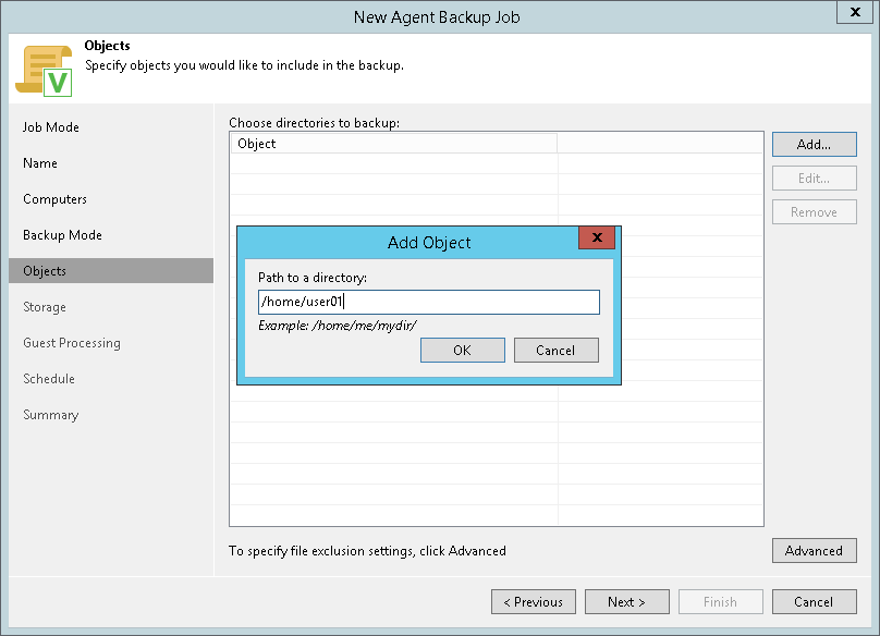

ウィザードの[Objects]ステップは、ファイルレベルのバックアップを作成することを選択した場合に利用可能です。
ウィザードのこのステップでは、バックアップの範囲を指定する必要があります。つまり、バックアップに含めるファイルの入ったディレクトリを決める、ということです。指定されたバックアップ範囲の設定は、バックアップジョブに追加されているすべてのコンピューターに適用されます。ジョブでは、指定されたディレクトリが1つ以上のコンピューターに存在しない場合、それらのコンピューターではこのフォルダがスキップされ、既存のフォルダがバックアップされます。
バックアップするディレクトリを指定するには、次の手順を実行します。
  1. [Choose directories to backup]フィールドで[Add]をクリックします。
  2. [Add Object]ウィンドウで、バックアップするディレクトリのパス(/home/user01など)を入力し、[OK]をクリックします。
  3. バックアップするすべてのディレクトリに対して、ステップ1~2を繰り返します。

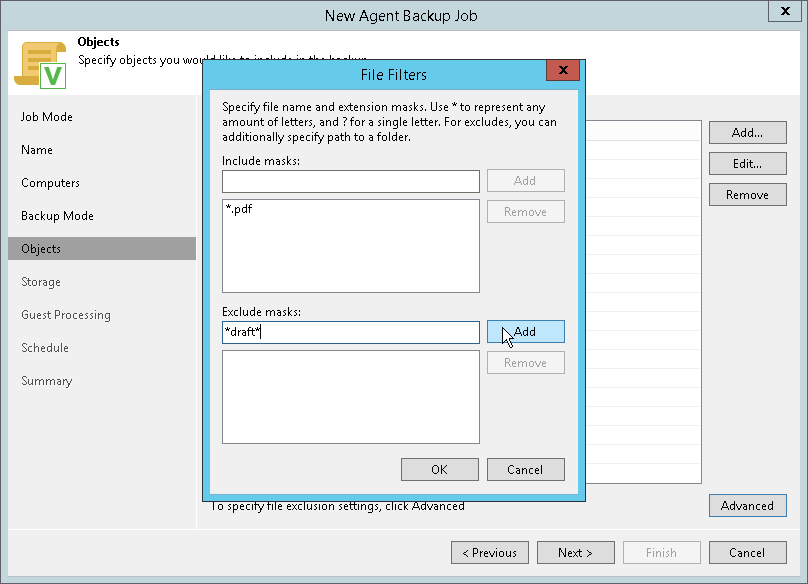

ファイルレベルのバックアップに特定のタイプのファイルを入れたり除外したりする場合は、フィルタを設定します。
フィルタを構成するには、次の手順を実行します。
  1. ウィザードの[Objects]ステップで、[Advanced]をクリックします。
  2. どのファイルをバックアップするか指定します。
  • [Include masks]フィールドで、バックアップするファイルの名前やファイルタイプのマスク(Report.pdfや*filename*など)を指定します。Veeam Agent for Linuxにより、選択したファイルのみのバックアップが作成されます。他のファイルはバックアップされません。
  • [Exclude masks]フィールドで、バックアップしないファイルの名前やファイルタイプのマスク(OldReports.tar.gzや*.odtなど)を指定します。Veeam Agent for Linuxでは、指定したタイプ以外のすべてのファイルがバックアップされます。
  1. [Add]をクリックします。
  2. 追加するマスクそれぞれに対して、ステップ2~3を繰り返します。
インクルードマスクとエクスクルードマスクは組み合わせて使用できます。ただし、エクスルードマスクはインクルードマスクよりも優先されます。たとえば、次のようにマスクを指定できます。
  • インクルードマスク:*.pdf
  • エクスクルードマスク:*draft*
Veeam Agent for Linuxにより、名前にdraftが含まれないPDF形式のファイルがすべてバックアップに含まれます。
