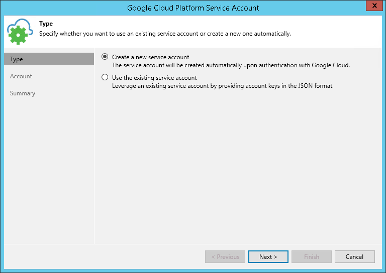

  3. 在向导的Type (类型)步骤中,选择是自动创建新服务帐户还是使用现有服务帐户。
注
如果选择Create a new service account(创建新服务帐户),则将为创建的服务帐户授予Owner IAM(所有者IAM)角色,该角色具有广泛的权限和功能。如果要限制授予服务帐户的权限列表,请创建用户托管的服务帐户(如Google Cloud文档所述) ,并使用一组有限的权限:
