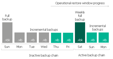

[Copy backups to object storage as soon as they are created]オプションと[Move backups to object storage as they age out of the operational restores window]オプションを組み合わせることができます。このようなシナリオでは、コピーセッションによって、新しく作成されたバックアップが作成直後にコピーされます。
バックアップチェーンが非アクティブになり(たとえば、シールされた場合)、リストア運用時間枠を外れると、データブロックは、このように非アクティブなバックアップチェーン内の関連する各バックアップファイルから削除され、メタデータのみが保持されます。このような動作はデータ移動に似ていますが、既にコピーされているデータを移動するのではなく、Veeam Backup & Replicationは、パフォーマンスエクステントから関連するデータブロックを単にパージすることにより、トラフィックを節約し、読み書き操作の実行についてストレージプロバイダーから課される可能性があるコストを削減します。
次の図は、両方のオプションが有効化されている例を表したもので、それぞれのバックアップファイルが、作成時にオブジェクトストレージへコピーされている様子がわかります。
1つの.VBKファイルと5つの .VIBファイルから成る新しいフルバックアップファイルが作成されると、左側のバックアップチェーンが非アクティブになります。この非アクティブなバックアップチェーンでは最初の4つのバックアップファイル(灰色で表示されているもの)のみがリストア運用時間枠を外れているため、Veeam Backup & Replicationは、この4つのファイルからのみデータブロックを削除し、残りの2つの.VIBファイル(木曜日と金曜日に作成されたもの)は、リストア運用時間枠が進むまでそのままになります。
