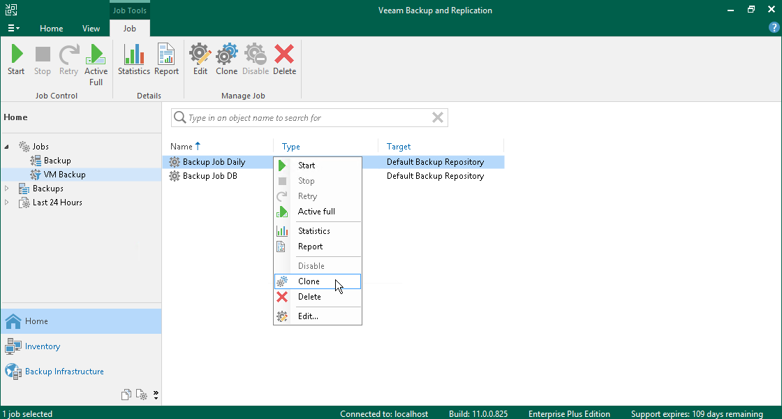

ジョブのクローンを作成するには、次の手順を実行します。
  1. [Home]ビューを開きます。
  2. インベントリペインで、[Jobs]を選択します。
  3. 作業領域で、対象のジョブを選択してリボンの[Clone]をクリックするか、ジョブを右クリックして[Clone]を選択します。
  4. ジョブのクローンが作成されたら、ジョブ名を含め、そのジョブのすべての設定を編集できます。
