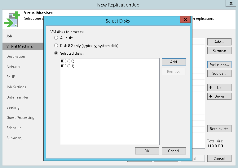

ディスクの除外
VMディスクを除外するには、次の手順を実行します。
  1. ウィザードの[Virtual Machines]のステップで、[Exclusions]をクリックします。
  2. [Exclusions]ウィンドウで、次のいずれかを実行します。
  1. [Disks]タブに切り替えます。
  2. コンテナの一部として追加されているVMのディスクを除外する場合は、[Add]をクリックします。[オブジェクトの追加]ウィンドウで、必要なVMを選択し、[追加]をクリックします。 Veeam Backup & Replicationは、これらのVMをスタンドアロンオブジェクトとしてリストに含めます。
  3. [Disks to process]リストで、ディスクを除外するVMまたはVMコンテナを選択します。
  4. [Edit]をクリックします。
  1. [Select Disks]ウィンドウで、レプリケートするディスク(すべてのディスクか、0:0ディスク(一般にシステムディスク)か、特定のIDE、SCSI、SATA、またはNVMeディスク)を選択します。選択しなかったディスクは処理から除外されます。[OK]をクリックします。
  2. [Exclusions]ウィンドウで、[OK]をクリックします。
注
レプリケーションからディスクを除外し、 アプリケーション認識処理を有効にした場合、Microsoft VSSフレームワークでは、そのディスク、およびそのディスクが存在するボリュームは引き続き処理されます。
