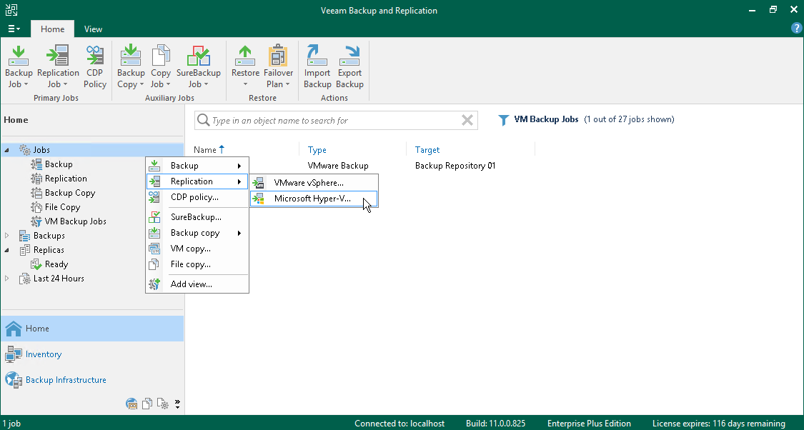

ステップ1:New Replication Jobウィザードの起動
New Replication Jobウィザードを実行するには、以下のいずれかを実行します。
- [Home]タブで、[Replication Job] > [Virtual machine] > [Microsoft Hyper-V]の順にクリックします。
- [Home]ビューを開き、インベントリペインで[Jobs]ノードを右クリックし、[Replication] > [Virtual machine] > [Microsoft Hyper-V]を選択します。
- [Inventory]ビューを開きます。作業領域でVMを選択し、リボンの[Add to Replication]をクリックして[New job]を選択するか、VMを右クリックして[Add to replication job] > [New job]を選択します。この場合、選択したVMがレプリケーションジョブに自動的に追加されます。ウィザードのステップを実行して、他のVMをジョブに追加できます。
- VMを既存のジョブにすぐに含めることができます。その場合は[Inventory]ビューを開きます。作業領域でVMを選択し、リボンの[Add to Replication]からジョブの名前をクリックするか、VMを右クリックして[Add to replication job]からジョブの名前を選択します。
