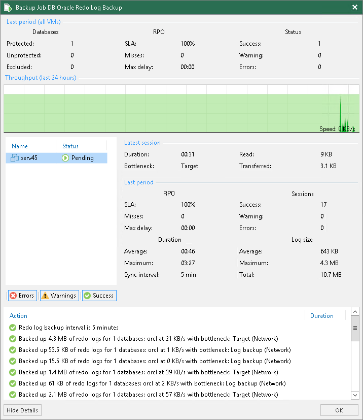

アーカイブ・ログのバックアップ・ジョブの統計は、Veeam Backup & Replicationの[History]ビューまたは[Home]ビューで表示できます。
統計ウィンドウでは、アーカイブログのバックアップジョブに関する全体的な統計を確認したり、VMごとの情報を表示したりすることができます。
アーカイブログのバックアップの統計
Veeam Backup & Replicationでは統計ウィンドウの上部に、バックアップの親ジョブに含まれるすべてのVMのログバックアップジョブに関する情報が表示されます。
[ Last period (all VMs)]セクションには、バックアップジョブの選択したセッションに関する統計データが表示されます。

[Latest session]セッションには、選択したVMの最新のログ処理間隔に関する次の情報が表示されます。
  • Duration — 現在のログ処理間隔が開始されてから、VMゲストOSからバックアップリポジトリにログが転送されるのにかかった時間
  • Bottleneck — 最後に完了した間隔において最も時間がかかった操作。操作には次のようなボトルネックがあります。

  • Read — VMゲストOSの一時フォルダから読み取られたデータ量
  • Transferred — ターゲットリポジトリに転送されたデータ量
[Last period ]セクションには、ログのバックアップジョブの最新セッションにおける、ログのバックアップ(VMごと)に関する次の統計が表示されます。
  • [RPO]列には、ログ処理間隔(上記の方法で算出)についての統計が表示されます。
  • [Sessions]列には、次の方法で算出されたログのバックアップ(VMごと)に関する統計が含まれます。
    • Success — データベースのすべてのログが正常にバックアップされた場合の間隔数
    • Warning — ログ処理に失敗した一連の間隔数(間隔が連続4回以下の場合)
    • Errors — ログ処理に失敗した一連の間隔数(間隔が連続5回以上の場合)
  • [Duration]列には次の情報が含まれます。
    • Average — ログデータの転送にかかった平均時間(セッションのすべての間隔を通して)
    • Maximum — ログデータの転送にかかった最長時間(セッションのすべての間隔を通して)
    • Sync interval — 親ジョブの設定でログのバックアップに指定された定期的な間隔の時間(デフォルトでは15分ごと)
  • [Log size]列には次の情報が表示されます。
    • Average — すべての間隔を通して、VMゲストOSから読み取られたデータの平均量
    • Maximum — すべての15分の間隔において、VMゲストOSから読み取られたデータの最大量
    • Total — バックアップリポジトリに書き込まれたデータの合計量
以下のペインに、ジョブの実行中に行われたすべてのアクションが表示されます。特定のステータスを持つアクションを除外するには、[Errors]、[ Warnings]、[Success]ボタンを使用します。
