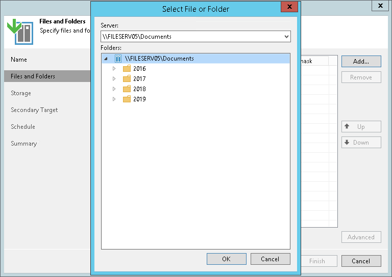

ステップ3:バックアップするファイルとフォルダの選択
ウィザードの[Files and Folders]ステップで、バックアップするファイルとフォルダを選択します。
  1. [Add]をクリックします。
  2. [Server]リストから、必要なファイルまたはフォルダが格納されているファイル共有を選択します。
注
エンタープライズストレージシステムに格納されているファイル共有を保護する場合は、2つの異なる手法から選択できます。詳細については、「ストレージシステムとのNASバックアップ統合」を参照してください。
  1. [Folders]ツリーで、バックアップするフォルダを選択します。
注
[Server]リストからNASファイラーを選択したが[Folders]ツリーが空である場合は、ストレージシステムの再スキャンが実行され終了していることを確認してください。ストレージシステムの再スキャンプロセスの詳細については、「 ストレージ検出プロセスをターゲットにしたボリュームレベルバックアップジョブを構成した場合のみです。
複数のフォルダを選択するには、[Ctrl]を押したまま必要なフォルダをクリックします。同じ共有内の異なるフォルダから別個のレコードが表に作成されますが、これらは1つのジョブタスクで処理されます。
