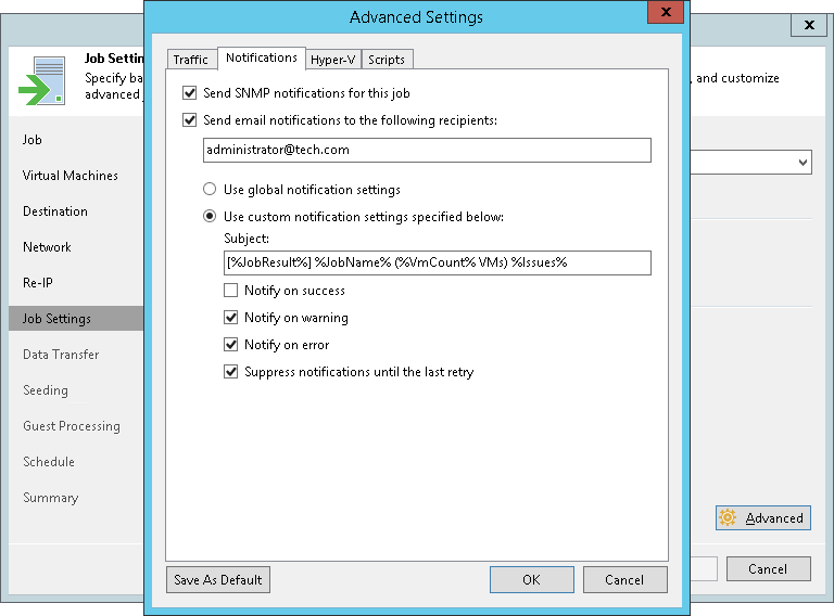

レプリケーションジョブの通知設定を指定するには、次の手順を実行します。
  1. ウィザードの[Job Settings]のステップで、[Advanced]をクリックします。
  2. [Notifications]タブをクリックします。
  3. ジョブが正常に完了した後にSNMPトラップを受信する場合、[Send SNMP notifications for this job]チェックボックスを選択します。SNMPトラップを受信するようにVeeam Backup & ReplicationでグローバルSNMP設定を指定し、受信者のマシン上のソフトウェアを構成すると、SNMPトラップが送信されます。詳細については、「SNMP設定の指定」を参照してください。
  4. ジョブが失敗または成功した場合に電子メールで通知を受け取りたい場合、[Send email notifications to the following recipients]チェックボックスを選択します。下のフィールドで、受信者の電子メールアドレスを指定します。セミコロンで区切って複数のアドレスを入力できます。
Veeam Backup & Replicationで一般的な電子メール通知設定を構成すると、電子メール通知が送信されます。詳細については、「メール通知設定の指定」を参照してください。
  1. グローバル通知設定を使用するか、カスタム通知設定を指定するかを選択できます。
    • ジョブに対して通常の通知を受信するには、[Use global notification settings]を選択します。この場合、Veeam Backup & Replicationは、バックアップ・サーバーに対して指定されたグローバル電子メール通知設定をジョブに適用します。詳細については、「メール通知設定の指定」を参照してください。
    • ジョブに対してカスタム通知を構成するには、[Use custom notification settings specified below]を選択します。次の通知設定を指定できます。
      1. [Subject]フィールドで通知の件名を指定します。件名には次の変数を使用できます。%Time%(完了時刻)、%JobName%、%JobResult%、%VmCount%(ジョブにあるVMの数)および%Issues%(WarningまたはFailedステータスで処理されたジョブのVMの数)。
      2. [Notify on success]、[Notify on warning]、[Notify on error]チェックボックスのうち1つ以上を選択すると、ジョブが正常に完了したか、失敗したか、警告付きで完了した場合に電子メール通知を受信できます。
      3. 最終ジョブステータスについての通知を受信するには、[Suppress notifications until the last retry]チェックボックスを選択します。このオプションを選択しない場合、Veeam Backup & Replicationはジョブを再試行するごとに通知を送信します。
