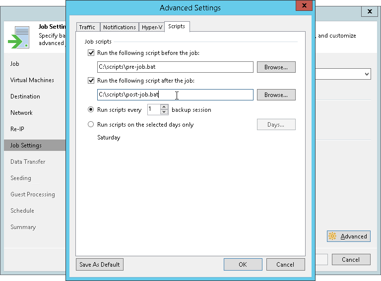

レプリケーションジョブのスクリプト設定を指定するには、次の手順を実行します。
  1. ウィザードの[Job Settings]のステップで、[Advanced]をクリックします。
  2. [Scripts]タブをクリックします。
  3. レプリケーションジョブの前や後にカスタムスクリプトを実行する場合、[Run the following script before the job]および[Run the following script after the job]チェックボックスを選択し、[Browse]をクリックしてバックアップサーバー上のローカルフォルダから実行可能ファイルを選択します。スクリプトがバックアップサーバー上で実行されます。
いくつかのジョブセッション後や特定の曜日に、レプリケーション前および後のアクションを実行するように選択できます。
    • [Run scripts every... backup session]オプションを選択する場合、スクリプトを実行するまでに必要なレプリケーションジョブセッションの数を指定します。
    • [Run scripts on selected days only]オプションを選択する場合、[Days]をクリックして、スクリプトを実行する必要がある曜日を指定します。
