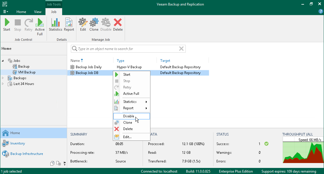

または、次の手順を実行してバックアップの親ジョブを無効にできます。
  1. [Home]ビューを開きます。
  2. インベントリペインで、[Jobs]を選択します。
  3. 作業領域で、該当するバックアップジョブを選択してリボンの[Disable]をクリックするか、ジョブを右クリックして[Disable]を選択します。
バックアップの親ジョブ内のすべてのVMでトランザクションログの処理を再び有効にするには、リストから該当するジョブを選択し、リボンの[Disable]を再度クリックします。
